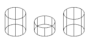

      O exemplo a seguir mostra como essa opção pode ser utilizada. Todos os componentes foram criados com o mesmo raio, mas o do meio apresenta uma altura diferente:

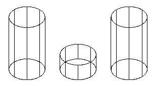

      Se você alterar a altura do componente à esquerda utilizando a opção Todas as Instâncias , o componente idêntico à direita também será alterado:

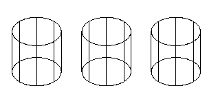

      Se você definir a altura do componente do meio como igual à dos outros dois, todos os três componentes se tornarão idênticos:

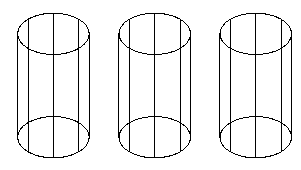

      Se agora você editar qualquer parâmetro em um dos três objetos utilizando a opção Todas as Instâncias, todos os três serão alterados:
