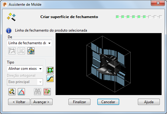

Uma superfície de fechamento é criada usando as configurações padrão. Utilize a página Criar superfície de fechamento para alterar as configurações de superfície de fechamento:
— Isso indica a curva que está selecionada para gerar a superfície de fechamento.
De
— Use a linha de fechamento do produto para gerar a superfície de fechamento. A opção Curva Composta Alternativa permite que você selecione uma curva composta alternativa a partir da qual a superfície de fechamento deve ser gerada.
— Se a opção Curva Composta Alternativa estiver selecionada na lista suspensa, ela servirá para criar uma curva alternativa, que será usada ao criar a superfície de fechamento. Isso significa que você pode criar uma superfície de fechamento parcial e então utilizar o assistente para criar a porção restante. Selecionar esta opção oculta automaticamente o bloco e o produto a fim de facilitar o traçado da curva.
A curva composta alternativa deve cercar a superfície de fechamento parcial e o produto.
— O botão Apagar apaga todas as curvas compostas criadas nesta página. Se uma das curvas estiver atualmente selecionada, então também é apagada e o assistente troca para a linha de fechamento do produto.
Type
— As opções nesta lista suspensa definem a direção de fechamento.
Direção ortogonal — Afeta a direção das laterais da superfície de fechamento.
— Opções avançadas de superfície de fechamento. A caixa de diálogo Segmentos de Fechamento é exibida.

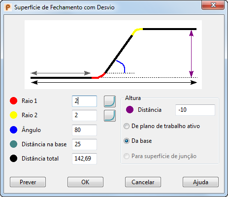

— Crie uma ou duas superfícies de fechamento com desvio. Quando você seleciona este botão, é exibida a caixa de diálogo Superfície de Fechamento com Desvio referente a um macho (Superfície de Fechamento com Desvio do Macho) ou a uma cavidade (Superfície de Fechamento com Desvio da Cavidade).

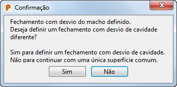

OK — Uma superfície de fechamento com desvio é criada e uma caixa de diálogo Confirmação é exibida.
Sim — O formulário de superfície de fechamento com desvio é exibido novamente e o usuário pode criar uma segunda superfície para o inserto da cavidade.
Não — Utiliza a superfície recém-criada como a superfície comum.
Se você criar duas superfícies com desvio dentro do Assistente de Molde e sair do assistente sem dividir o molde, as duas superfícies terão saída gerada como sólidos.
— Processar Superfície de Fechamento. Clique para exibir o diálogo Processar Superfície de Fechamento.
— Manter tangentes. Selecione esta opção para manter a tangência da curva projetada através da superfície de fechamento.
— Superfície suave. Tenta suavizar a superfície de fechamento ajustando a direção de tangente da curva projetada.
— Preservar simetria. Selecionar esta opção preserva a simetria da superfície de fechamento quando Alinhar com eixos tiver sido selecionado na lista suspensa Tipo.
— Criar superfície de fechamento angular. Exibe o diálogo Opções de Ângulo.
— Insira o ângulo de afunilamento desejado na caixa de texto.
— Crie a superfície de fechamento no plano principal.
Nota: Você pode acessar as opções de plano principal na barra de status da janela do PowerShape. Você pode utilizar essas opções para selecionar um plano diferente e então criar uma superfície de fechamento vertical utilizando as Opções de Ângulo ou a opção de superfície de fechamento avançada.
— Crie a superfície de fechamento normal à superfície subjacente.
— Gere a superfície de fechamento.
— Restaure o gráfico localizado na janela gráfica do assistente para a vista original.
Avançar — Exibe a página Definir alturas do bloco do Assistente de Molde.
