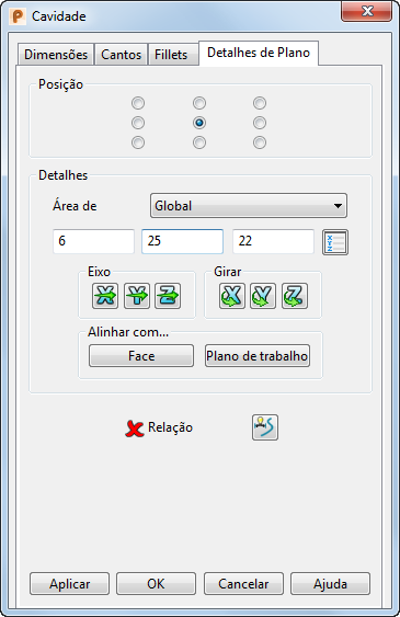

A guia Detalhes de Plano permite que você especifique o plano de trabalho da figura.

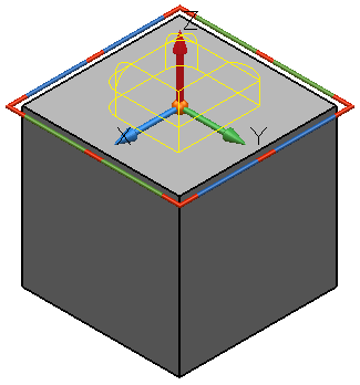

Posição — A localização do plano de trabalho na figura é definida utilizando este painel.
A posição do plano de trabalho padrão é o centro da figura.

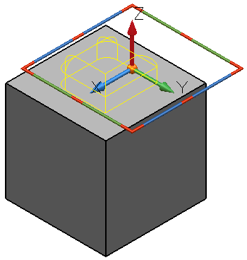

Selecionar uma configuração alternativa especificará o plano de trabalho adequadamente. O exemplo abaixo especifica o plano de trabalho no meio da aresta esquerda da cavidade/protrusão.
Detalhes — O plano de trabalho da figura é definido utilizando estas opções. A instrumentação usual de plano de trabalho é exibida enquanto esta página do formulário estiver selecionada.
Relação — Especifique a posição relativa da cavidade ou protrusão com relação ao sólido selecionando o botãoRelação de Figura Sólida
