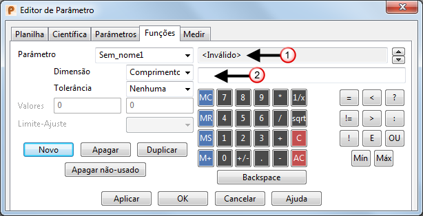

Para criar um parâmetro:
- Selecione a guia Início > painel Utilitários > Parâmetros. A caixa de diálogo Editor de Parâmetro é exibida.
- Clique em Novo para ativar as opções.
- Na caixa Parâmetro, insira um nome que descreva como o parâmetro é utilizado.
- Clique em Aplicar. O parâmetro é exibido na lista suspensa Parâmetro.
- Usando a guia relevante, selecione o novo parâmetro na lista suspensa.
- Use as opções na guia para especificar um valor ou insira um valor usando o teclado numérico.
Você pode inserir o valor em vários formatos. O seguinte é válido para um parâmetro de comprimento:
- 8 + 1 fornece o valor 9. Se você não incluir a unidade de medida (nesse caso, comprimento), a unidade padrão é utilizada, conforme definido na página Opções de Unidades e Tolerâncias. A unidade de medida será exibida quando você selecionar subsequentemente o parâmetro na lista suspensa.
- 8 mm + 1pol gera um valor de 33,4 mm (presumindo que suas unidades de comprimento estejam definidas como mm)
- Clique em Aplicar para atribuir o valor ao seu parâmetro.
O parâmetro é salvo e fica disponível para uso no modelo atual.
Cada guia também contém as seguintes opções:
- Dimensão — Selecione uma opção na lista suspensa para especificar o tipo de medida para o parâmetro.
- Tolerância — Por padrão, um parâmetro não tem tolerância que lhe seja associada. Selecione uma opção na lista suspensa para especificar a tolerância do parâmetro.
- Nenhum
- Limite-Ajuste
- Valores — Se você selecionar uma das quatro opções de Tolerância com os símbolos + e -, utilize as caixas de Valores para inserir os valores de tolerância.
- Limite-Ajuste — Se você escolher uma Tolerância de Limite-Ajuste, utilize a lista Limite-Ajuste para inserir um valor limite ou selecione um na lista de valores comuns.
- Apagar — Clique para excluir o parâmetro selecionado na lista Parâmetro.
- Duplicar — Clique para copiar o parâmetro selecionado na lista Parâmetro.
- Resultado — A medida ou os resultados do cálculo
- Expressão — Mostra os valores inseridos no teclado
. Você também pode inserir um cálculo ou valor para um parâmetro.
- Backspace — Clique no botão para mover o cursor um espaço para a esquerda na caixa Expressão. Qualquer valor inserido num espaço à esquerda é apagado.
- OK — Clique para salvar suas alterações e fechar a caixa de diálogo.
- Cancelar — Clique para fechar a caixa de diálogo sem salvar as alterações.
As opções que são específicas para as guias Científica, Parâmetros, Funções e Medir são as mesmas que a guia equivalente na caixa de diálogo Calculadora.
