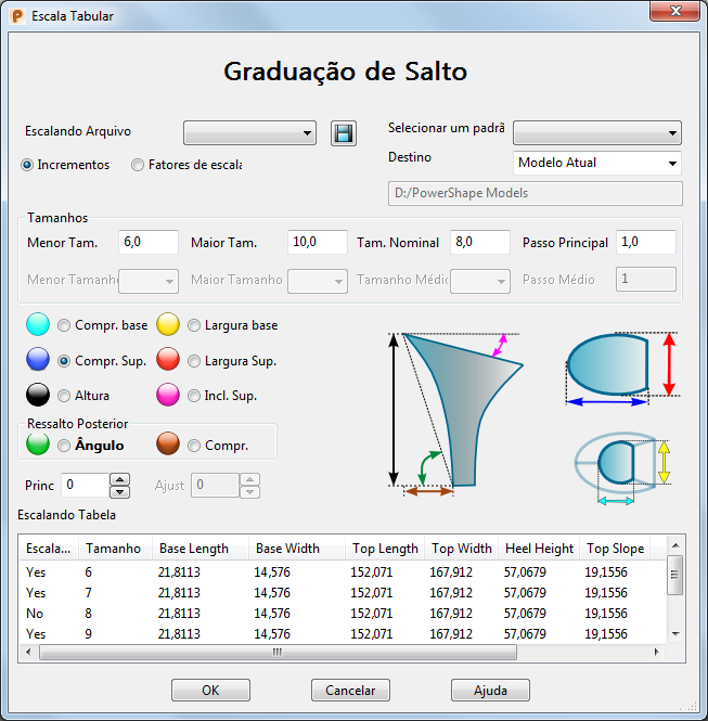

    O diálogo Nivelamento de saltos é exibido.
  5. Use as seguintes opções no diálogo para definir o nivelamento de saltos:
    Na lista Arquivo de Escala, selecione um arquivo de nivelamento.

  10. Na área Tamanhos, insira os detalhes da faixa de tamanhos que você deseja gerar:
    • Menor Tamanho — Insira o tamanho do último menor para criar.
    • Maior Tamanho — Insira o tamanho da maior forma a ser criada.
    • Tamanho Nominal — Insira o tamanho do sapato no qual você deseja basear a graduação.
    • Passo Principal — Insira o tamanho do passo para os tamanhos de calçado. Por exemplo, para criar os tamanhos de sapato 10, 10,5 e 11, insira 0,5.
    • As opções a seguir só estarão disponíveis se a opção Incrementos estiver selecionada:
    • Menor Tamanho Médio — Selecione o ajuste mais estreito. Os valores disponíveis para seleção são definidas pelo arquivo selecionado na lista Selecionar uma Norma. Opções em padrão norte americano (US) exibirão tamanhos de AAAA - EEEE. Opções em padrão do Reino Unido (UK) exibirão larguras A - H.
    • Maior Tamanho Médio — Selecione o ajuste mais amplo.
    • Tamanho Médio Nominal — Selecione o ajuste padrão de largura que esse modelo representa.
    • Passo Médio — Insira o tamanho do passo para as larguras de calçado. Por exemplo, para criar larguras de calçados AA, B, D e EE, insira 2.
  11. Use a área Parâmetros para Nivelamento para definir os incrementos ou fatores de escala para o nivelamento. Selecione uma dimensão de:
    1. Comprimento base
    2. Comprimento superior
    3. Altura
    4. Saliência traseira: Ângulo
    1. Largura base
    2. Largura superior
    3. Inclinação superior
    4. Saliência traseira: Comprimento
  12. Na caixa Principal, defina o incremento de nivelamento ou o fator de escala para os principais tamanhos da Dimensão selecionada.
  13. Na caixa Ajuste, insira o incremento de nivelamento ou o fator de escala para os ajustes de largura da Dimensão selecionada.
  14. Use a Tabela de Escala para visualizar todas as informações de nivelamento e escala para a faixa de tamanhos. Clique duas vezes em uma célula da tabela para editar o valor dela. A tabela de nivelamento contém as seguintes colunas.
    Escala — Essa coluna indica se o tamanho é definido por nivelamento. Qualquer tamanho de calçado definido por graduação é indicado por Sim por padrão, exceto o Tamanho Nominal. Para omitir um determinado tamanho, clique duas vezes na célula de graduação referente ao tamanho de linha e selecione Não.
    Tamanho — Essa coluna exibe cada tamanho que se encaixa na faixa definida na seção Tamanhos.
    Dimensões — Cada uma das dimensões de salto tem uma coluna.
  15. Clique em OK para criar o nivelamento e fechar a caixa de diálogo ou em Cancelar para fechar o diálogo sem salvar as alterações.
