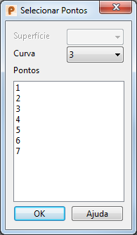

  2. Clique na guia Ferramentas de Curva > painel Seleção > Ponto.
  3. Use o diálogo Selecionar Pontos para selecionar pontos:
    • Superfície — (Válido somente para curvas de superfície) É o nome da superfície cujas curvas são exibidas na lista Curva. Você pode selecionar outra superfície e suas curvas selecionadas são exibidas na lista de curvas.
    • Curva — O nome da curva cujos pontos são exibidos na lista Pontos. Você pode selecionar outra curva e seus pontos serão exibidos na lista de pontos.
    • Pontos — Os pontos na curva nomeados no seletor de Curva. Você pode selecionar pontos da lista clicando para selecionar pontos únicos, clicando com a tecla Shift para adicionar um ponto à seleção e clicando com a tecla Ctrl para alternar um ponto na seleção. Os pontos selecionados são realçados na tela.
    • Quando você selecionar outra superfície ou curva no selecionador, o PowerShape memorizará os pontos selecionados das superfícies anteriormente selecionadas.
    • OK — Fecha o diálogo. Você pode manter a exibição do diálogo enquanto edita os pontos.
