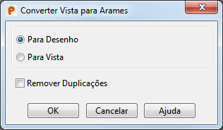

Diálogo Converter vista para arames
Esse diálogo é utilizado para converter o conteúdo da vista selecionada para objetos em arames (linhas, arcos e curvas).
Para converter uma vista em modelo de arames:
  1. Clique com o botão direito na vista para exibir o menu de contexto.
  2. Selecione Converter para exibir o diálogo Converter vista para arames:
  3. Use as opções no diálogo para converter a vista:
    • Para Desenho — Esta opção converte o conteúdo da vista para objetos em arame no desenho.
    • Para Vista — Esta opção também converte o conteúdo da vista para objetos em arames, mas os objetos permanecem no modelo 3D e não na folha de desenho. Para editar os objetos de modelo de arames, você deve primeiro ativar a vista.
    • Remover Duplicações — Alterne a seleção para controlar como duplicações são removidas quando uma vista é convertida. A configuração padrão para essa opção é definida no diálogo Opções de Vistas > página Geral
    • OK — Converte a vista para modelo de arames e fecha o diálogo.
    • Cancelar — Cancela as alterações e fecha o diálogo.
Nota: Para evitar que padrões de linha de centro sobrepostos ocultem uns aos outros, geometria de linha de centro dependente é mesclada antes de uma vista ser convertida.
