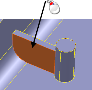

  1. Selecione a face a ser rotacionada.

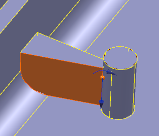

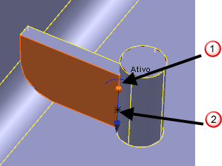

  4. Clique em dois pontos para definir o eixo de rotação. Por exemplo, selecione e . A instrumentação indica o eixo de rotação:

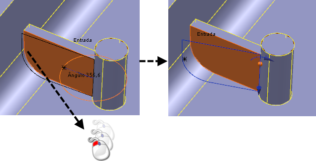

  5. Insira um valor na barra de ferramentas para especificar o Ângulo ou clique e arraste a face conforme mostrado abaixo:
  6. Libere o botão quando a face estiver na posição necessária.
  7. Clique em para rotacionar a face e atualizar toda a geometria associada.
