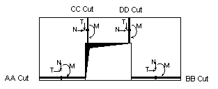

É possível obter resultados para painéis de uma maneira rápida e simples. Os resultados podem ser usados para outros cálculos, como a armadura, para serem usados em paredes capazes de manter a estabilidade de uma construção que passe por condições de vento e impacto sísmico. Para realizar tais cálculos, as forças reduzidas ao longo de diferentes seções transversais devem ser conhecidas.
ELEVAÇÃO DA PAREDE
FORÇAS REDUZIDAS
As seções transversais para as quais as forças reduzidas devem ser calculadas podem ter a seguinte orientação: horizontal (na base da parede (Seção AA e Seção B)) ou vertical (Seção C e Seção DD).
Para obter um sistema para calcular forças reduzidas de forma simples e rápida para o usuário, as paredes devem ser divididas em painéis retangulares de acordo com o esquema indicado a seguir.
As forças reduzidas devem ser calculadas somente para painéis bidimensionais com a forma de um quadrilátero convexo. Elas não serão calculadas para os seguintes tipos de painéis.
Painel 2D quadrilátero convexo
