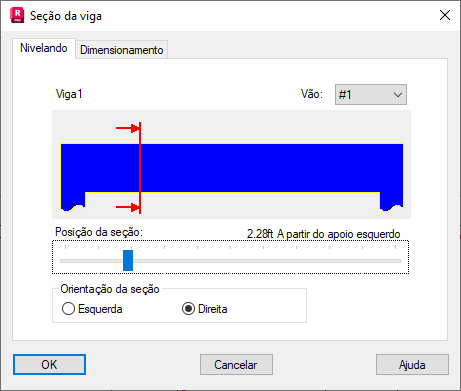

Na guia Nivelamento da caixa de diálogo Seção da viga, é possível selecionar a seção transversal e o vão de uma viga exibida no desenho de trabalho.
Para selecionar a seção transversal, use o controle deslizante horizontal. Para Orientação da seção, selecione à esquerda ou à direita.
