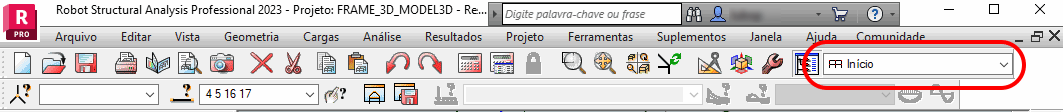

Defina, calcule e projete a estrutura usando os layouts consecutivos disponíveis na lista do menu suspenso Layouts.
A lista Layouts contém vários tipos de grupos de layouts nos cabeçalhos. As opções encontradas no grupo Modelo de estrutura são mostradas na imagem abaixo. Todos os outros grupos de opções são retraídos para evitar uma lista de layouts excessivamente longa.

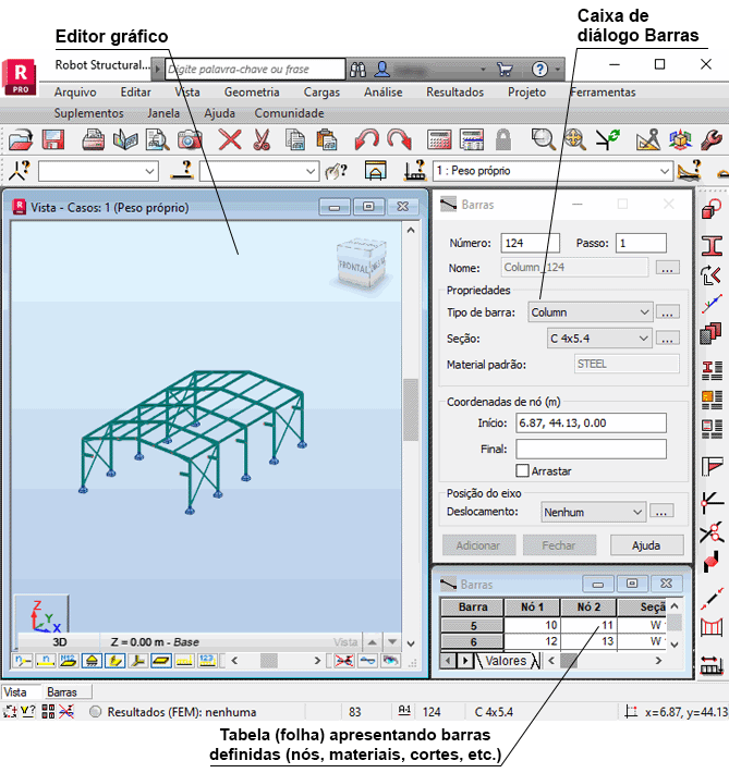

Como exemplo do uso de layouts, essa organização de tela abre após ser escolhido o layout Barras. Observe que, para uma melhor legibilidade, essa imagem não mostra a caixa de diálogo Inspetor de objetos.
A tela apresenta três partes distintas:
