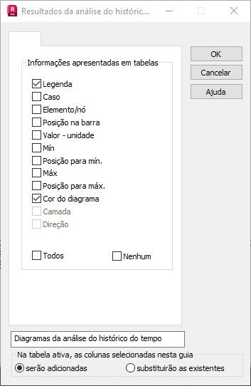

Clique com o botão direito do mouse na tabela abaixo dos diagramas apresentados e selecione Colunas para selecionar as quantidades para a análise do histórico de tempo. A opção está disponível somente para a análise do histórico de tempo.
As opções descrevem o diagrama apresentado e permitem exibir os valores extremos obtidos para a estrutura.
