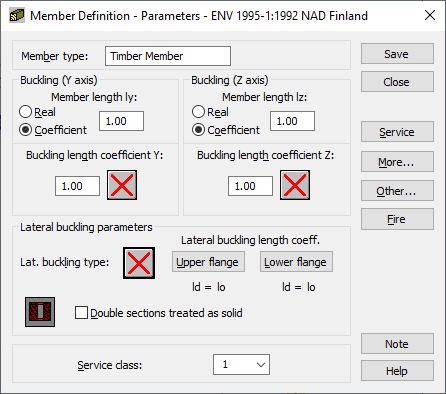

A seguinte caixa de diálogo é exibida:
O nome de um tipo de membro selecionado é exibido no campo Tipo de membro (qualquer nome de tipo de membro pode ser especificado nesse campo). Os campos: Flambagem (eixo Y) ou Flambagem (eixo Z) definem o comprimento do membro no plano apropriado. Existem duas formas de definir esse comprimento:
Selecione a opção Coeficiente para definir simultaneamente membros de diferentes comprimentos reais, por exemplo, suportes adicionais igualmente espaçados. Se for necessário salvar os parâmetros definidos como uma categoria, será necessário inserir o comprimento. Inserir um valor de 1,0 garantirá que cada membro (definido usando a categoria como Ly) terá seu comprimento real aceito.
O campo Coeficiente de comprimento de flambagem define os coeficientes de comprimento de flambagem de um membro em ambas as direções. O comprimento real do membro (ou a soma dos comprimentos dos membros do componente) é inserido automaticamente nos campos apropriados.
O coeficiente de comprimento de flambagem depende das condições de suporte dos nós finais do membro no plano de flambagem. O comprimento da flambagem de um membro é definido na caixa de diálogo Diagramas de tipo de flambagem, que pode ser aberta clicando no ícone que representa esquematicamente o tipo de modelo de flambagem selecionado de um membro. Ela contém os tipos de suporte típicos de um membro de madeira definido pela norma; uma vez selecionada, o valor do coeficiente é aceito ou calculado automaticamente. A flambagem será sempre considerada nos cálculos se uma força de compressão aparecer no membro, mesmo que seja insignificante em comparação com as outras forças internas. Não é executada nenhuma análise separada que determine se os efeitos da flambagem devem ser desconsiderados. Para eliminar os efeitos de flambagem dos cálculos, o último ícone deve ser selecionado. Se ele for selecionado, a flambagem será desconsiderada no processo de cálculo.
O campo Parâmetros de flambagem lateral permite selecionar as opções usadas na verificação da flambagem lateral do membro: tipo de flambagem lateral, nível de carga e coeficiente de comprimento de flambagem lateral. Clicar num ícone apropriado abre a caixa de diálogo onde os parâmetros apropriados são definidos.
A opção Tipo de flambagem lateral determina os parâmetros apropriados específicos da norma da flambagem lateral dependendo do modelo do membro estático. De acordo com os requisitos da norma, um dos modelos incluídos na norma deve ser aceito. Os modelos na forma de ícones refletem precisamente as posições das normas correspondentes. O último ícone indica que os efeitos de flambagem lateral serão desconsiderados nos cálculos.
Os cálculos de flambagem lateral requerem que sejam especificadas as distâncias entre as seções do membro protegidas contra torção, ou seja, o comprimento da flambagem lateral. Como o flange superior ou inferior pode ser suportado separadamente e pode ocorrer tensão de compressão no flange superior ou inferior para diferentes casos de carga, dois comprimentos de flambagem lateral são diferenciados. Especifique o coeficiente pelo qual o comprimento do membro de base deve ser multiplicado para obter o comprimento da flambagem lateral. lz é assumido como sendo o comprimento base. O coeficiente é definido especificando seu valor diretamente ou selecionando o ícone que representa um suporte típico para o qual o coeficiente será escolhido automaticamente.
Na parte inferior da caixa de diálogo está a lista que permite a seleção de uma classe de serviço que depende da umidade do material e da umidade relativa do ar.
Clique no botão Mais. Na nova caixa de diálogo, defina os parâmetros de tipo de membro restantes determinados na norma, como: tipo de carga, parâmetros de seção, alteração de umidade etc.
Clique no botão Serviço. Na nova caixa de diálogo, defina os parâmetros de tipo de membro (deslocamentos de limite, curvatura etc.).
Clique no botão Outro. Na nova caixa de diálogo, defina a verificação adicional para os membros sujeitos à dobra.
Clique no botão Fogo. Na nova caixa de diálogo, defina os parâmetros de resistência ao fogo de um tipo de membro.
Clicar no botão Adicionar adiciona o tipo de membro com um nome e parâmetros definidos à lista de tipos de membros de madeira previamente definidos.
