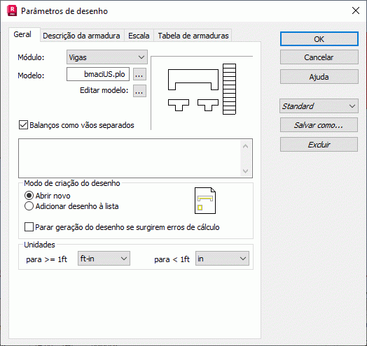

Selecione Análise > Desenho ou clique em
(Parâmetros de desenho) e, em seguida, selecione a guia Geral.
As primeiras letras dos nomes padrão dos modelos fornecidos com o programa referem-se respectivamente a:
bm – vigas
cl – colunas
sf – fundações
sl – lajes
wl – vigas paredes
Todos os modelos padrão (*.plo) estão localizados na pasta CFG. Para modificar um modelo de desenho existente ou abrir um novo modelo, clique em (...) ao lado da opção Editar modelo. Ele executa o programa do editor de modelo de desenho PLOEDIT.
Depois que um modelo é selecionado, uma visualização é exibida à direita da caixa de diálogo.
Se os balanços como vãos separados estiverem ativados, os balanços definidos para uma viga ou uma viga parede serão tratados como um vão de viga. Caso contrário, os balanços serão apresentados junto com o vão mais próximo.
Além da seleção de modelo, é possível definir o modo de criação de um desenho.
Selecione o primeiro modo (Abrir novo) para apresentar somente o desenho do elemento de concreto selecionado ou a lista de elementos. Cada vez que um desenho é chamado, o desenho anterior é removido.
Selecione Adicionar desenho no modo de lista para alterar a função e a operação dos desenhos. Se selecionado, um desenho não será removido quando um novo desenho for aberto. Ele será adicionado a uma lista comum. Essa opção é projetada para permitir compor desenhos de diferentes elementos e organizá-los em uma folha comum de formato grande.
Selecione Parar geração do desenho se surgirem erros de cálculo para interromper a geração de desenhos se ocorrerem erros críticos de cálculo.
Na parte inferior da caixa de diálogo, as unidades dos elementos de desenho podem ser selecionadas.
