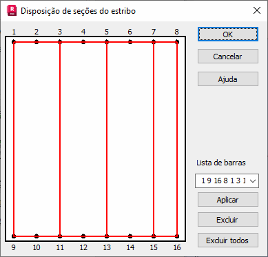

A opção está disponível na caixa de diálogo Padrão de armadura (vigas) – guia Armadura transversal. Quando a opção for selecionada, a caixa de diálogo mostrada abaixo será exibida na tela.

Para definir a forma e a disposição da armadura transversal, clique nas barras longitudinais consecutivas; a forma da armadura transversal é definida dessa forma. As formas determinadas devem ser figuras fechadas para estribos. O símbolo de um pino ou de uma haste é um segmento reto que conecta duas barras longitudinais. As definições de forma consecutivas devem ser terminadas pressionando o botão Aplicar.
É possível ver a forma definida na seção.
Quando o erro ocorre durante a definição, há a possibilidade de voltar para a forma definida anteriormente. A forma exigida deve ser selecionada e, em seguida, excluída pela lista desenvolvida de formas definidas.
Pressionar o botão Excluir tudo resulta na exclusão de todas as formas de estribo definidas.
