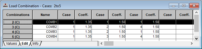

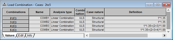

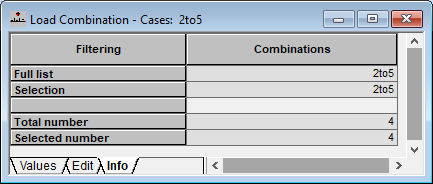

A tabela apresenta três guias:
Salvar uma tabela de combinações no formato semelhante a uma matriz facilita a definição e navegação pelos valores de fator, assim como a definição de combinações após copiar uma tabela do MS Excel® para o Robot.
