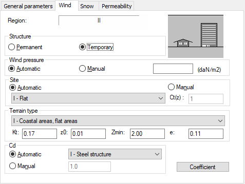

Abrir a caixa de diálogo Carga de neve/vento e clicar na guia Vento exibe a seguinte caixa de diálogo.
A caixa de diálogo está dividida em vários campos com grupos de opções específicas:
Esse campo contém uma lista de regiões de vento disponíveis. Uma região de vento é um dos fatores que determinam a pressão básica do vento sobre elementos de estrutura consecutivos.
O campo Estrutura permite selecionar uma estrutura temporária ou permanente.
O campo Pressão do vento apresenta as seguintes opções:
No campo Terreno, é possível especificar o terreno para a estrutura:
O campo Tipo de terreno especifica o tipo de terreno onde a estrutura está localizada. Após selecionar o tipo de terreno, os valores para os parâmetros “Kt”, “z0”, “Zmin” e “e” são alterados automaticamente. Também é possível definir os valores dos parâmetros listados manualmente.
Na parte inferior da caixa de diálogo, é possível especificar um valor para o coeficiente Cd:
Clicar em Coeficiente abre a caixa de diálogo que permite definir os coeficientes para uma carga de vento.
