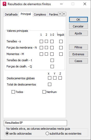

Selecione a guia Principal na caixa de diálogo Colunas para selecionar os seguintes valores extremos para apresentação.
Nessa caixa de diálogo, os seguintes valores principais podem ser selecionados.
Ao selecionar s1, s2 ou s12, são adicionadas colunas para os valores de tensão s1, s2 ou s12, respectivamente, para EFs planos individuais no sistema de coordenadas principal, conforme selecionado durante a análise da estrutura.
Ao selecionar a opção ângulo, é adicionada uma coluna para os valores de ângulo entre as direções do eixo principal e local para EFs planos individuais no sistema de coordenadas principal, conforme selecionado durante a análise da estrutura.
Ao selecionar N1, N2 ou N12, são adicionadas colunas para os valores de forças de membrana N1, N2 ou N12, respectivamente, para EFs planos individuais no sistema de coordenadas principal, conforme selecionado durante a análise da estrutura.
Ao selecionar M1, M2 ou M12, são adicionadas colunas para os valores de momentos fletores M1, M2 ou M12, respectivamente, para EFs planos individuais no sistema de coordenadas principal, conforme selecionado durante a análise da estrutura.
Os deslocamentos globais na direção dos eixos do sistema de coordenadas global X, Y e Z, assim como os deslocamentos totais no sistema de coordenadas global também podem estar disponíveis para seleção.
Observe os dois botões na parte inferior da caixa de diálogo.
