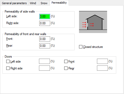

Abrir a caixa de diálogo Carga de neve/vento e clicar na guia Permeabilidade exibe a seguinte caixa de diálogo.
A caixa de diálogo define a permeabilidade da parede da estrutura. A permeabilidade da parede tem um efeito direto na geração de coeficientes de pressão interna de vento. Quando você seleciona uma opção, seu diagrama é exibido no canto superior direito da caixa de diálogo.
A caixa de diálogo é dividida nos três campos seguintes com grupos de opções específicas.
Para uma parede completamente aberta, o valor de permeabilidade é 100%; enquanto para uma parede completamente fechada é 0%.
Quando a opção Estrutura apertada for selecionada, todos os campos na guia estarão indisponíveis e o valor do parâmetro Cpi será zero.
