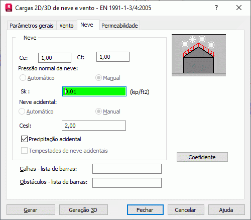

Abrir a caixa de diálogo Carga de neve/vento e clicar na guia Neve exibe a seguinte caixa de diálogo.
A caixa de diálogo é dividida em vários campos com determinados grupos de opções. Quando a opção Neve é selecionada, o Robot gera uma carga de neve.
Para a norma geral de neve/vento, Eurocódigo1 e para a versão britânica, não é possível gerar automaticamente a pressão de neve normal e extrema, porque não está especificada nenhuma região de neve. Portanto, a pressão necessária deve ser inserida manualmente.
O campo Acúmulo de neve tem as seguintes opções:
Gera uma carga de neve que considera o deslizamento de neve dos telhados, a neve que cai dos telhados e o acúmulo de neve atrás de vários obstáculos (calhas e acrotérios). As cargas de neve padrão são geradas com relação à redistribuição de neve em planos do telhado.
Especifica os nós de envoltórias nos quais foram colocados obstáculos adicionais para evitar que a neve deslize de planos do telhado. Esses obstáculos forçam a neve a permanecer em planos do telhado e aumentam a carga do telhado localmente. Os nós de envoltórias podem ser inseridos manualmente ou graficamente.
