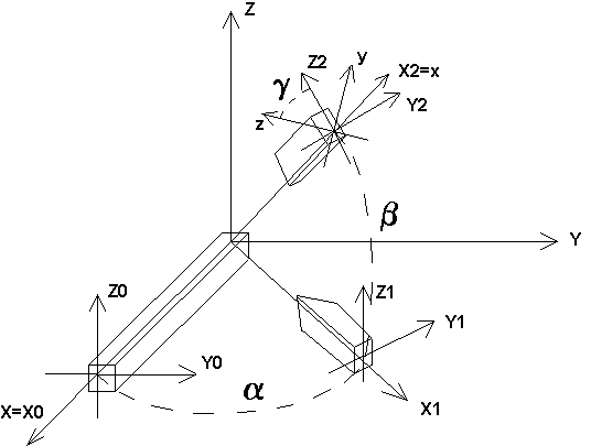

Os ângulos: ALFA, BETA e GAMA, mostrados na imagem a seguir, indicam rotações positivas em torno de um eixo no sistema de coordenadas global para uma barra de estrutura. O ângulo ALFA representa uma rotação em torno do eixo Z, BETA em torno do eixo Y e GAMA em torno do eixo X.
