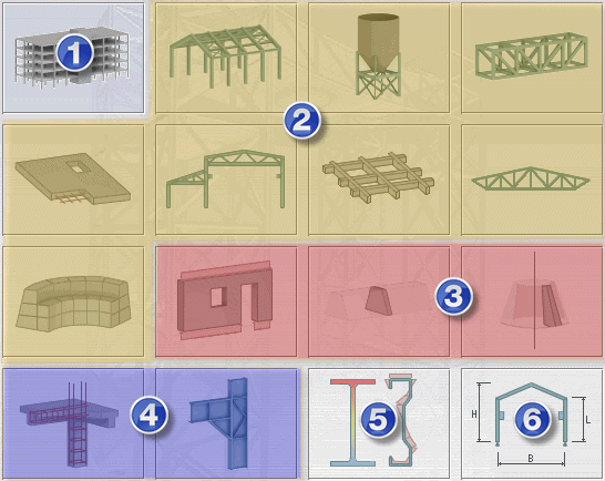

Ao criar um novo projeto, é possível escolher entre uma variedade de estruturas ou módulos de projeto. O layout do aplicativo é atualizado dependendo da seleção.
A construção não é um tipo de estrutura, mas um modelo que facilita a definição desse tipo de estrutura. As coordenadas disponíveis e os graus de liberdade nodais para a construção são idênticos aos das cascas.
Diversos tipos de estruturas estão disponíveis.
As estruturas de deformação do plano e as estruturas axissimétricas presumem uma dimensão transversal de um metro, independentemente da unidade de comprimento definida nas Preferências do trabalho.
O módulo axissimétrico permite definir a seção transversal de um sólido em vez de modelar o sólido inteiro. Essa seção transversal representa a interseção de um sólido por meio de um plano médio, que é definido por um eixo de rotação, ou seja, o eixo de simetria.
sólido axissimétrico
Na figura acima, o eixo Z global é o eixo de simetria do sólido. No programa, um eixo estrutural auxiliar marca a posição desse eixo de simetria. A coordenada X desse eixo é igual a zero.
seção transversal
A seção transversal é definida no lado positivo do eixo X, ou seja, à direita do eixo de simetria.
Os módulos Projeto de elementos de CA e Projeto de conexão permitem criar elementos de estrutura de CA e conectores de aço.
O módulo Definição de seção permite especificar as definições de seção de barra para seções de paredes sólidas e/ou finas.
O módulo Estrutura paramétrica permite criar estruturas típicas, como estruturas 3D de quadro simples.
