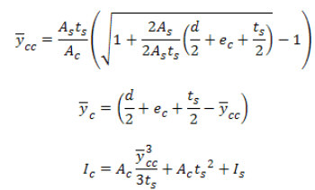

A primeira etapa é avaliar se o Eixo neutro elástico (ENA) está na laje ou na seção de aço. Isso pode ser encontrado com os seguintes testes. Dependendo da condição, o momento de inércia transformado da seção composta elástica é calculado usando a abordagem fornecida em Cheu (1996).
Se
o ENA estará no aço:
Se
o ENA estará na laje:
em que:
E c / Es = n – coeficiente de rigidez modular
yc – distância do centroide de aço até o eixo neutro elástico
ec – distância da mesa superior do aço até o centroide da mesa efetiva do concreto
Is – momento de inércia da seção de aço
Ic – momento de inércia transformado da seção totalmente composta
