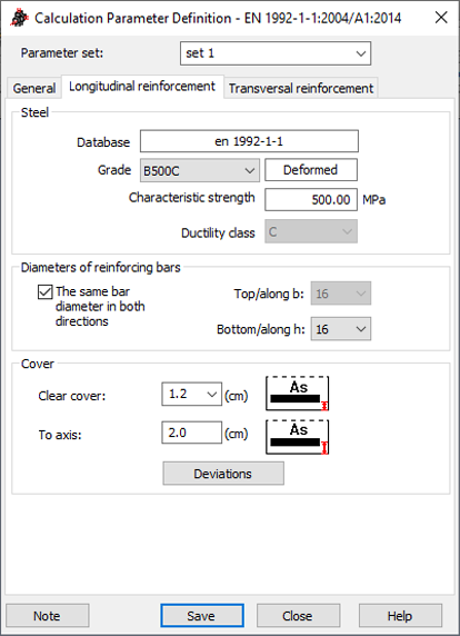

A guia Armadura longitudinal permite definir os parâmetros da armadura longitudinal de um membro de CA de acordo com o Eurocódigo 2 (EN 1992-1-1:2004/A1:2014 com diferentes Anexos nacionais).
Armadura necessária de vigas/colunas – Opções
Parâmetros de cálculo para abrir a caixa de diálogo Parâmetros de cálculo e, em seguida, clique em
As barras são listadas em unidades de diâmetro métrico para a armadura superior/inferior. Os diâmetros da barra podem ser diferentes para a armadura superior e inferior de uma viga. De forma similar, uma coluna pode ter armadura ao longo dos lados h e b.
Se os mesmos diâmetros forem usados para todo o elemento, deverá ser selecionada a opção O mesmo diâmetro de barra nas duas direções.
A cobertura pode ser calculada como uma cobertura para o eixo ou cobertura limpa da armadura inferior. Os valores de cobertura são convertidos automaticamente.
Clique em Desvios para especificar os valores dos desvios da cobertura.
