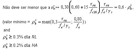

A porcentagem da armadura horizontal é igual a
No caso em que h > l, aplique a armadura uniformemente distribuída na zona entre l e 1,5*l. A porcentagem dessa armadura deve ser menor que máx.(0,5*rhs; rhs(mín.)).
