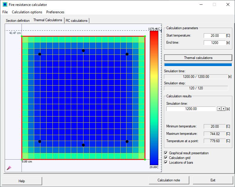

A guia Cálculos térmicos define os cálculos e visualiza os resultados dos cálculos térmicos.
A parte superior da caixa de diálogo apresenta duas opções.
Clique em Cálculos para iniciar os cálculos térmicos de uma seção. O processo de cálculo é representado graficamente na seção transversal de um elemento de CA (a apresentação dos resultados gráficos deve ser selecionada). O andamento é representado pela barra de progresso e alterando os valores do tempo de simulação e da etapa de simulação (consulte Parâmetros de cálculos térmicos).
Os resultados do cálculo são apresentados na seção transversal de um elemento de CA. O campo Resultados do cálculo seleciona qualquer hora do intervalo determinado pela hora de início (zero) e pela hora de término (definida na parte superior da caixa de diálogo). Os seguintes dados da seção são fornecidos para uma hora selecionada.
Os resultados dos cálculos térmicos são apresentados na forma de mapas na seção transversal (a apresentação dos resultados gráficos deve ser selecionada). O mapa apresentado é acompanhado pela escala. A escala é selecionada automaticamente, dependendo dos valores das temperaturas máxima e mínima.
As seguintes opções também estão disponíveis na parte inferior da caixa de diálogo.
