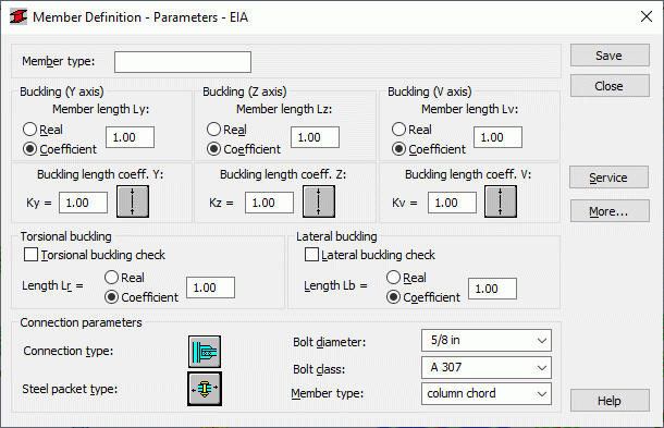

Use essa caixa de diálogo para definir os parâmetros de tipo de membro para a norma de aço norte-americana EIA (Projeto de torres de transmissão de aço). Existem duas formas de acessar essa caixa de diálogo:
O campo Tipo de membro exibe o nome do tipo de membro selecionado (insira qualquer nome de tipo de membro).
A flambagem com relação aos campos dos eixos X, Y ou V indica o comprimento do membro para o plano necessário. O eixo V constitui o eixo da menor inércia. A flambagem com relação a esse eixo será importante se os eixos forem paralelos às pernas dos ângulos (por exemplo, ângulos das famílias CAE ou L). Existem duas maneiras de definir o comprimento:
Use a opção Coeficiente para definir vários membros de uma vez, cujos valores de comprimento real diferem, enquanto seus apoios são distribuídos da mesma maneira. Se os parâmetros definidos tiverem que ser salvos como uma categoria, será necessário selecionar essa opção de definição de comprimento. Ao inserir o valor 1,0, fica garantido que cada membro definido por meio da categoria Ly assumirá seu comprimento real.
O campo Coeficiente do comprimento de flambagem define os coeficientes dos comprimentos de flambagem de um membro em ambas as direções (Ky e Kz). O comprimento real do membro (ou seja, a soma dos comprimentos dos membros do componente) é inserido automaticamente nos campos relevantes.
O coeficiente de comprimento de flambagem depende da condição de apoio final dos nós da barra no plano de flambagem. O comprimento de flambagem é definido na caixa de diálogo Diagramas de tipo de flambagem, que abre ao clicar no ícone que representa o tipo do modelo de flambagem selecionado. Os esquemas típicos de apoio de membros estão incluídos e, quando um deles é selecionado, o valor do coeficiente será aceito ou calculado automaticamente.
A flambagem será sempre considerada nos cálculos se uma força de compressão aparecer no membro, mesmo que seja insignificante em comparação com as outras forças internas. Não será executada nenhuma análise separada para determinar se os efeitos de flambagem devem ser desconsiderados. Para eliminar os efeitos de flambagem dos cálculos, deve-se clicar no último ícone. Se ele for selecionado, a flambagem será desconsiderada no processo de cálculo.
As opções usadas durante a verificação de flambagem lateral e de torção do membro são selecionadas nos campos Flambagem por torção e Flambagem lateral: parâmetros de comprimento Lr e comprimento Lb, respectivamente. Os cálculos de flambagem lateral e de torção serão executados se as seguintes opções estiverem selecionadas: Verificação de flambagem por torção e Verificação de flambagem lateral.
Os seguintes parâmetros de conexão estão disponíveis na parte inferior da caixa de diálogo:
Ao clicar no botão Mais, uma caixa de diálogo adicional é exibida, na qual é possível definir os parâmetros de tipo de membro determinados pela norma, como a relação A líq/A bruta e o coeficiente Cm.
Ao clicar no botão Serviço, uma caixa de diálogo adicional é exibida, na qual são definidos os parâmetros de tipo de membro (deslocamentos de limite, deflexões iniciais).
Ao clicar no botão Salvar, é adicionado um tipo de barra, com nome e parâmetros definidos, à lista de tipos de barras de aço predefinidas.
