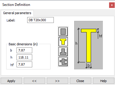

Clique em
(Tipo de seção) ou selecione Elemento de CA > Tipo de seção na viga parede – módulo de definição, para decidir qual seção transversal deve ser aplicada à viga parede projetada.
Nessa caixa de diálogo, é possível fazer o seguinte.
É possível selecionar as seguintes seções transversais de uma viga parede: retangular, seção T, seção T invertida e retangular com lajes. Dependendo da seleção do tipo de seção, a caixa de diálogo apresenta os parâmetros apropriados. A caixa de diálogo mostrada acima define os parâmetros para uma seção retangular. Opções similares aparecem quando uma seção T é selecionada. Quando uma seção retangular com lajes é selecionada, a guia Lajes fica disponível.
Os botões << e >> permitem passar para o vão anterior e o seguinte da viga parede projetada.
