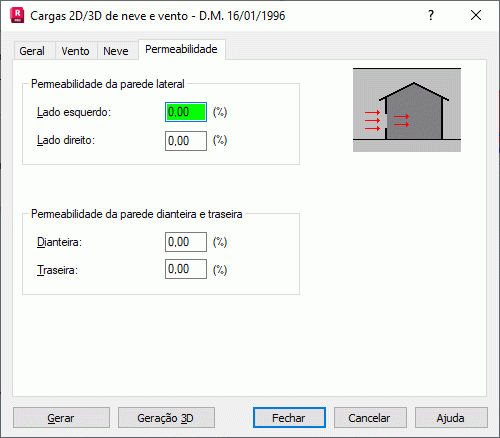

Abrir a caixa de diálogo Carga de neve/vento e clicar na guia Permeabilidade exibe a seguinte caixa de diálogo.
A caixa de diálogo define a permeabilidade das paredes da estrutura. A permeabilidade das paredes tem um efeito direto na geração dos coeficientes da pressão do vento no interior de uma estrutura. Quando você seleciona uma opção, seu diagrama é exibido no canto superior direito da caixa de diálogo.
A caixa de diálogo está dividida em dois campos com determinados grupos de opções.
O campo Permeabilidade da parede lateral tem as seguintes opções:
O campo Permeabilidade da parede dianteira e traseira tem as seguintes opções:
