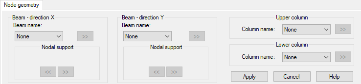

Geometria do nó
Clique em
ou selecione Estrutura > Definição no módulo Viga – nós da coluna para começar a definir a geometria do nó. Para gerar um nó, os elementos que serão incluídos nele (vigas e colunas) precisam ser definidos antecipadamente.
Para gerar um nó de CA:
O botão >> (posicionado próximo às listas de seleção) define o deslocamento para um elemento selecionado.
Para vigas de CA, os nomes dos apoios nodais podem ser definidos. Os nomes são congruentes com os nomes dos apoios das vigas no módulo de vigas. Após todos os elementos terem sido definidos, clique em Aplicar. Um modelo de nó será exibido na tela.
