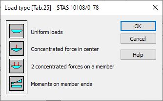

A caixa de diálogo abaixo permite definir um padrão de carga para a viga analisada.
As informações sobre o método de carga são usadas no cálculo de um valor do coeficiente de ξ (Tabela 25), que por sua vez é aplicado para determinar a esbeltez de um membro devido à flambagem lateral (7.2.3), e, em seguida, o coeficiente de flambagem lateral de acordo com as Tabelas 43-64.
