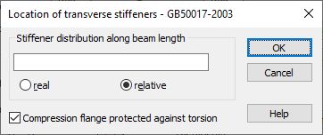

Essa opção é usada para determinar a localização dos enrijecedores ao longo do comprimento do membro. Está disponível após pressionar o botão Enrijecedores, localizado na caixa de diálogo Definição de membro – Parâmetros.
A caixa de diálogo acima permite definir a distribuição dos enrijecedores transversais sobre o comprimento da viga (em coordenadas reais ou relativas com relação ao comprimento da viga).
