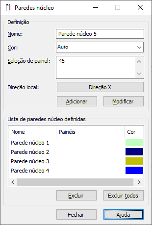

Após selecionar essa opção, a seguinte caixa de diálogo será exibida.
É possível especificar os seguintes parâmetros na caixa de diálogo acima:
Para definir quais painéis construirão a parede núcleo definida, siga as instruções:
- graficamente, indicando os painéis selecionados na tela
- textualmente, inserindo o número do painel no campo de edição
- De acordo com o eixo X global
- De acordo com o vetor que projeta para o plano XY
A parede núcleo definida será adicionada à lista de paredes núcleo definidas que está localizada na parte inferior da caixa de diálogo.
A parede núcleo definida pode ser modificada. Após alterar alguns dos parâmetros da parede núcleo (por exemplo, o nome da parede núcleo) e pressionar o botão Modificar, os parâmetros da parede núcleo são modificados na lista de paredes núcleo modificadas.
