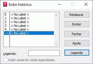

Abra a caixa de diálogo Histórico de vistas, que permite restaurar as vistas de estrutura que podem ser usadas adicionalmente durante a criação da estrutura, usando um dos métodos:
As vistas resultantes do zoom, da conversão, da rotação, da projeção em diferentes planos e da visualização de atributos de estrutura como: apoios, seções, cargas etc. são adicionadas consecutivamente à lista na caixa de diálogo e recebem números sucessivos. Para nomear uma vista, insira uma legenda e clique em Legenda. O novo nome é adicionado à lista de vistas. Para retornar à vista de estrutura anterior, clique duas vezes na vista ou selecione a vista na lista e clique em Restaurar.
Para excluir uma vista da lista ativa, clique em Excluir.
Quando a opção Exibir somente vistas legendadas na parte inferior da caixa de diálogo estiver selecionada, somente as vistas que tiverem uma legenda (nome) serão exibidas.
