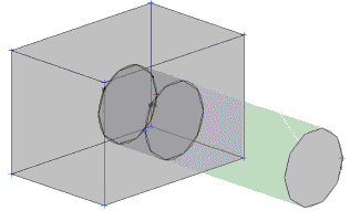

Como resultado da inclusão, os objetos incluídos no campo Operando B são subtraídos dos objetos no campo Operando A. Além disso, os objetos no campo Operando A deixam seus traços nos objetos do campo Operando B. Em outras palavras, no local em que os objetos A e B se combinam/interpenetram, novas superfícies/faces são geradas.
Um exemplo de uma operação de inclusão é apresentado na imagem a seguir (prisma retangular de interpenetração de cilindro).
Inclusão de um cilindro em um prisma retangular (2 sólidos): Operando A = prisma retangular, Operando B = cilindro.
A operação de inclusão em um prisma retangular resultou na remoção da peça proveniente do cilindro; enquanto a área da superfície lateral do cilindro é dividida em duas áreas (no cilindro ainda permanece um objeto) no local em que o cilindro interpenetra o prisma retangular.
