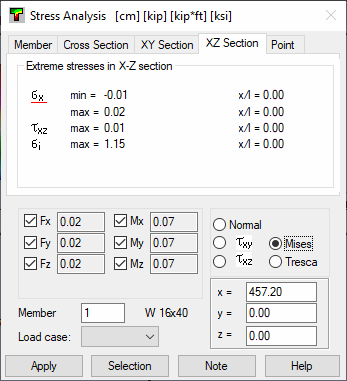

Após selecionar a guia Seção XZ na caixa de diálogo Análise de tensão, são apresentadas as tensões extremas obtidas na seção de barra XZ selecionada.
Na caixa de diálogo Análise de tensão, são exibidas as seguintes tensões extremas calculadas na seção da barra longitudinal selecionada:
O valor de coordenada para o qual foi obtido o valor de tensão extrema é fornecido para cada um dos valores de tensão listados.
