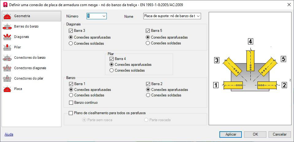

Utilize a guia Geometria para definir os parâmetros da placa frontal. Especificar
método de posicionamento das barras na placa com nesga
barras que estão incluídas na conexão
método de conectar as barras individuais à placa com nesga (conexão aparafusada ou soldada).
Se a opção o Banzo contínua for selecionada, o banzo da treliça é composta de uma barra (barras 1 e 2 para conectar e formar uma barra).
Plano de cisalhamento para todos os parafusos:
