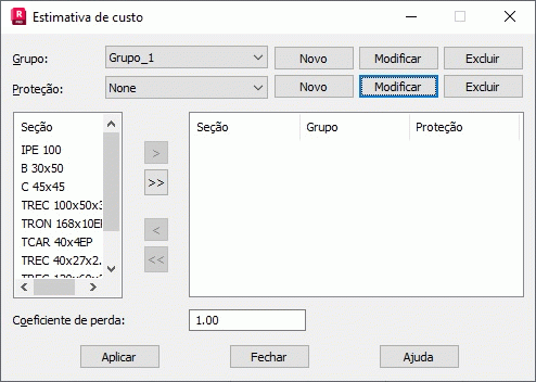

Selecione Ferramentas > Estimativa de custo para estimar os custos da estrutura projetada.
Para obter uma estimativa de custo detalhada, defina determinados grupos de seções. Em geral, as seções de aço têm preços diferentes, dependendo do tipo de seção.
À direita da caixa de diálogo, são exibidos os conjuntos de botões para os parâmetros de grupo e os parâmetros de proteção. Cada conjunto consiste no seguinte:
Quando definido, atribua seções aos grupos apropriados.
Adiciona a seção selecionada no painel esquerdo ao painel direito. |
Adiciona todas as seções do painel esquerdo à lista de seções no painel direito que contém todos os elementos que serão cobertos pela estimativa de custo. |
Adiciona a seção selecionada no painel direito ao painel esquerdo. |
Move todas as seções do painel direito para o painel esquerdo. |
A atribuição de seções a grupos e camadas de proteção apropriados encerra o processo de estimativa de custos. A estimativa de custo está disponível selecionando Exibir > comando Tabelas no menu e selecionando a opção Estimativa de custo na caixa de diálogo Tabelas – dados e resultados.
