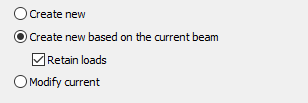

Na caixa de diálogo acima, uma das seguintes opções pode ser selecionada:

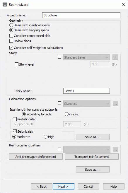

Após pressionar o botão Avançar >, será exibida a caixa de diálogo apresentada abaixo.
Na parte superior da caixa de diálogo, devem ser fornecidas informações básicas sobre a viga de CA definida e a geometria da viga de CA. A definição da viga de CA (opções disponíveis nas caixas de diálogo sucessivas) depende de um tipo de viga de CA:
As seguintes opções fornecem mais possibilidades:
Os parâmetros indicados abaixo podem ser determinados:
Ativando a opção e selecionando, na lista de seleção, um arquivo definido anteriormente com os parâmetros de andar, por exemplo, um arquivo denominado padrão. Ao pressionar o botão (...), abre a caixa de diálogo Parâmetros de andar para uma norma de CA selecionada; todas as opções restantes no campo Andar não são acessíveis.
Se estiver desativada a opção que permite selecionar um arquivo na lista de seleção com arquivos que contêm parâmetros de andar, as opções restantes no campo Andar ficarão acessíveis; se essa configuração for escolhida, os parâmetros definidos nesse campo serão considerados nos cálculos.
Ativando a opção e selecionando, na lista de seleção, um arquivo definido anteriormente com os parâmetros de opções de cálculo, por exemplo, um arquivo denominado padrão. Ao pressionar o botão (...), abre a caixa de diálogo Opções de cálculo para uma norma de CA selecionada; todas as opções restantes no campo Opções de cálculo não são acessíveis.
Se estiver desativada a opção que permite selecionar um arquivo na lista de seleção com arquivos que contêm parâmetros de opções de cálculo, as opções restantes no campo Opções de cálculo ficam acessíveis; se essa configuração for escolhida, os parâmetros definidos nesse campo serão considerados nos cálculos; ao pressionar o botão Salvar como, é possível salvar os seguintes parâmetros em um arquivo: comprimento do vão, pré-fabricação e disposições sísmicas.
Ativando a opção e selecionando, na lista de seleção, um arquivo definido anteriormente com os parâmetros de armadura, por exemplo, um arquivo denominado padrão. Ao pressionar o botão (...), abre a caixa de diálogo Padrão de armadura para uma norma de CA selecionada; todas as opções restantes no campo Padrão de armadura não são acessíveis.
Se estiver desativada a opção que permite selecionar um arquivo da lista de seleção com arquivos que contêm parâmetros de armadura, as opções restantes no campo Padrão de armadura ficam acessíveis; se essa configuração for escolhida, os parâmetros definidos nesse campo serão considerados nos cálculos; ao pressionar o botão Salvar como, é possível salvar os seguintes parâmetros em um arquivo: armadura de anticontração (ao pressionar esse botão, abre uma caixa de diálogo adicional), armadura de transporte (ao pressionar esse botão, abre uma caixa de diálogo adicional), consideração de quebras em concretagem.
Os valores definidos nos parâmetros são confirmados pressionando o botão Avançar > na caixa de diálogo (o programa passa para a próxima caixa de diálogo); também existe a possibilidade de retornar para a caixa de diálogo anterior pressionando o botão Voltar <.
