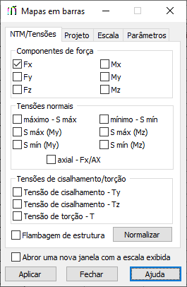

Abra a caixa de diálogo Mapas em membros através de um dos seguintes métodos:
Essa opção é exibida para estruturas de membros, mapas de cores obtidos com base na análise de forças de seção, tensões, deformações etc. dentro de uma estrutura.
A caixa de diálogo apresenta quatro guias:
Para uma estrutura, é possível exibir somente uma quantidade.
Para exibir um mapa de uma quantidade no visualizador (área de desenho do Robot):
