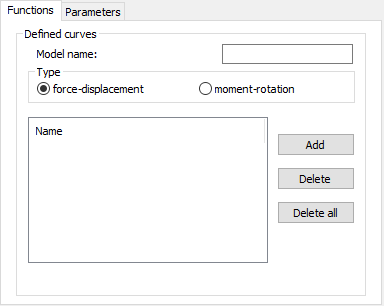

Quando a guia Funções é selecionada na caixa de diálogo Definição de modelo não linear, a seguinte caixa de diálogo é exibida.
A parte superior da caixa de diálogo apresenta o diagrama de um modelo não linear definido pelo usuário.
Essa guia apresenta opções que permitem determinar um tipo de modelo de articulação. Um tipo de modelo de articulação determina as unidades aplicadas. Se você selecionar o tipo de força-deslocamento, haverá as seguintes unidades, por exemplo, de força (kN) e de deslocamento (mm). Se você selecionar o tipo de momento-rotação, haverá unidades de momento (como kN*m) e ângulo/rotação (especificado) (por exemplo, rad).
As opções nessa guia permitem definir um novo modelo não linear. Para fazer isso, insira um nome de modelo no campo Nome do modelo e clique em Adicionar. Os modelos não lineares definidos pelo usuário são visíveis na lista de modelos. É possível selecionar somente um modelo na lista. Quando um modelo for selecionado, ele ficará ativo e poderá ser modificado.
Clicar no botão Excluir exclui o modelo não linear ativo da lista de modelos.
Clicar em Excluir todos exclui todos os modelos não lineares da lista.
