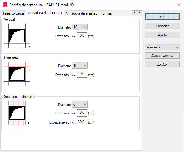

A guia Armadura da abertura permite definir os parâmetros da armadura da abertura para a norma BAEL.
Selecione o layout Projeto de CA
Armadura fornecida e, em seguida, crie um novo elemento de CA ou abra um existente.
Padrão de armadura.
(Padrão de armadura).
A armadura da abertura em paredes de CA é composta de:
RV = 0,85 * 400 / fe (cm^2)
RH = 2,35 * 400 / fe (cm^2)
A opção Salvar como permite reutilizar um conjunto de parâmetros do padrão de armadura. Esse conjunto é salvo no diretório do usuário atual. É possível reutilizar esse conjunto para o outro elemento na caixa de diálogo Padrão de armadura ou atribuí-lo ao elemento selecionado (ou elementos selecionados do mesmo tipo) no Inspetor de componente CA.
A opção Excluir permite remover o conjunto selecionado dos parâmetros do padrão de armadura.
