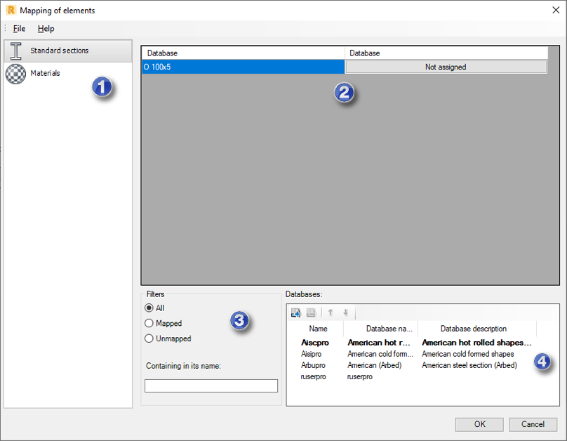

Mapeamento de elementos
Use a caixa de diálogo Mapeamento de elementos para atribuir manualmente materiais e seções dos bancos de dados do Advance Steel a materiais e seções nos bancos de dados do Robot.
2. Guias
Essas guias contêm listas de seções e materiais que não foram atribuídos automaticamente durante a transferência.
2. Lista de seções ou materiais não atribuídos
Dependendo da guia, é exibida a lista de seções ou a lista de materiais que você precisa atribuir a seções ou materiais dos bancos de dados do Robot.
3. Filtros
Ao mapear elementos, é possível usar estes filtros:
  • Todos – Exibe as seções ou os materiais que você atribuiu e que ainda não atribuiu.
  • Mapeado – Exibe as seções ou os materiais que você atribuiu.
  • Não mapeado – Exibe as seções ou os materiais que ainda estão disponíveis para atribuição.
  • Contendo em seu nome – Exibe os seções ou os materiais cujos nomes contêm uma sequência de caracteres inserida por você.
4. Bancos de dados
A lista inclui os bancos de dados definidos para o projeto do Robot, na mesma ordem que na caixa de diálogo Preferências do trabalho.
Para trabalhar com bancos de dados, use os seguintes ícones:
  • Adicionar um banco de dados selecionado à lista.
  • Excluir um banco de dados selecionado da lista.
  • Alterar a ordem de visualização dos bancos de dados (mover uma posição para cima/para baixo).
