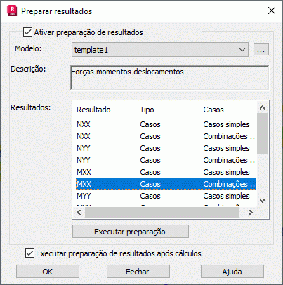

Em placas/cascas ou tipos de estrutura volumétrica, selecione Análise > Preparar resultados para definir a preparação dos resultados para a exibição do mapa.
A caixa de diálogo inclui as seguintes informações:
Existem quatro modelos padrão com conjuntos de resultados básicos disponíveis.
Para calcular os resultados, clique em Executar preparação ou ative a opção Executar preparação dos resultados após cálculos. Quando os cálculos de um modelo de estrutura forem concluídos, os preparativos para os resultados serão iniciados automaticamente.
É possível criar modelos definidos pelo usuário para preparar os resultados. Para começar a definir um novo modelo, clique em (...). A caixa de diálogo Composição de modelo para a preparação de resultado é aberta.

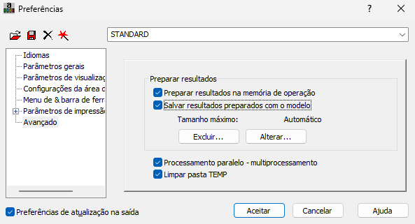

A opção para alternar a preparação padrão dos resultados para a exibição dos mapas está disponível na caixa de diálogo Preferências, na guia Avançado.
Para garantir o funcionamento correto do módulo “Preparar resultado”, é necessário marcar as caixas de seleção “Preparar resultados na memória de operação” e “Processamento paralelo – multiprocessamento” em Ferramentas/Preferências/Avançado.
Para fornecer disponibilidade dos resultados gerados logo após abrir o arquivo, é necessário ativar a opção “Salvar resultado preparado com o modelo” em Ferramentas/Preferências/Avançado e salvar o arquivo com a extensão .rtd.
É altamente recomendável marcar todas as caixas de seleção em Ferramentas/Preferências/Avançado para garantir o funcionamento correto do módulo “Preparar resultados”, como mostrado abaixo.
