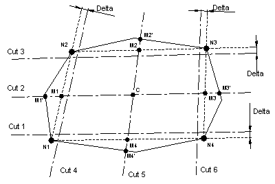

Os valores das forças reduzidas devem ser obtidos para seis seções transversais descritas da seguinte maneira.
Posição das seções transversais permissíveis para os resultados reduzidos
Para que as seções transversais 1, 3, 4 e 6 sejam corretamente definidas nos painéis (sem coordenadas definidas), mova as seções transversais pelo valor Delta com relação aos nós do painel principal N1, N2, N3 e N3. O valor delta é igual ao valor de tolerância aplicado na geração do modelo de cálculo.
O seguinte posicionamento de ponto é obtido.
O ponto M1 é o centro do segmento N1-N2.
O ponto M2 é o centro do segmento N2-N3.
O ponto M3 é o centro do segmento N3-N4.
O ponto M4 é o centro do segmento N4-N1.
O ponto C é o centro do segmento M1-M3 ou é o centro do segmento M2-M3
O ponto M1' é o ponto de interseção entre a linha (M1,M3) e a aresta do painel.
O ponto M2' é o ponto de interseção entre a linha (M2,M4) e a aresta do painel.
O ponto M3' é o ponto de interseção entre a linha (M1,M3) e a aresta do painel.
O ponto M4' é o ponto de interseção entre a linha (M2,M4) e a aresta do painel.
Cálculo de forças reduzidas
O sistema de coordenadas para os resultados é idêntico ao sistema de coordenadas para os resultados usados em cortes em painel.
O início do sistema de coordenadas está localizado no ponto Pr (ponto de referência) que é idêntico ao M1, M2, M3, M4 ou C, dependendo das seções transversais necessárias.
Os pontos Po e Pe serão idênticos aos pontos N1 e N4 para a seção transversal 1.
Os pontos Po e Pe serão idênticos aos pontos N2 e N3 para a seção transversal 3.
Os pontos Po e Pe serão idênticos aos pontos N1 e N2 para a seção transversal 4.
Os pontos Po e Pe serão idênticos aos pontos N3 e N4 para a seção transversal 6.
Os pontos Po e Pe serão idênticos aos pontos M1' e M3' para a seção transversal 2.
Os pontos Po e Pe serão idênticos aos pontos M2' e M4' para a seção transversal 5.
