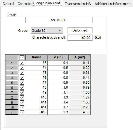

Selecione o menu Análise > Opções de cálculo e abra a guia Armadura longitudinal. A seguinte caixa de diálogo é exibida. (Uma caixa de diálogo semelhante é exibida após selecionar a guia Armadura transversal).
É possível selecionar os seguintes parâmetros de aço de armadura usados em projetos de colunas:
Cada diâmetro é acompanhado pela área da seção transversal da coluna. No final dessa lista, será possível definir um diâmetro não típico.
Para o Eurocódigo 2, também é possível selecionar uma relação de tensão-deformação usada nos cálculos.
