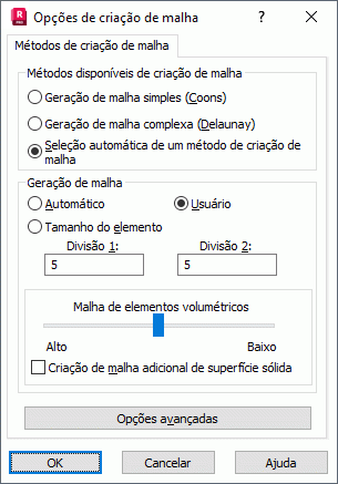

A caixa de diálogo a seguir permite selecionar os parâmetros para uma malha de elementos finitos volumétricos. Essa opção está disponível no módulo Projeto de estrutura volumétrica após selecionar um elemento de estrutura volumétrica e clicar no menu Análise > Malha > Opções de malha.
No campo Tipo de elementos, é possível selecionar o tipo de um elemento finito volumétrico usado para gerar uma malha de elementos finitos:
Usando o controle deslizante, é possível selecionar o tipo de malha de elementos finitos volumétricos a ser gerada: desde uma malha grossa até uma malha fina. Se você selecionar Criação de malha adicional de superfície sólida ao gerar uma malha de elementos finitos volumétricos, uma malha em uma superfície sólida (contorno) também será gerada. Observe que usar essa opção aumenta a densidade da malha do elemento volumétrico.
