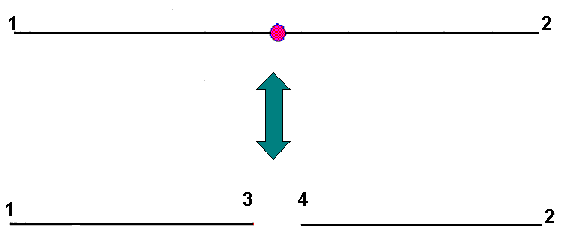

As características das articulações são definidas de forma independente para cada grau de liberdade. Ao definir uma articulação para uma direção selecionada, um elemento é dividido em dois elementos e são introduzidos nós duplos em um modelo de estrutura (consulte a imagem abaixo).
Após a definição de uma articulação, existem graus de liberdade adicionais e independentes, ou seja, deslocamentos/rotações nos nós 3 e 4. No caso de direções para as quais foram definidas restrições não lineares, a relação entre as forças e um deslocamento mútuo requer o uso do elemento DSC (Descontinuidade), que é um elemento de 2 nós onde as forças nodais são geradas de acordo com a fórmula:
