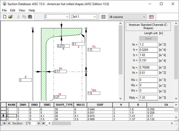

Selecione Ferramentas > Banco de dados de seção no menu Robot ou clique em
para abrir o visualizador do banco de dados de seção. O visualizador exibe informações sobre seções padrão e fornece ferramentas para executar operações em bancos de dados de seção.
O banco de dados de seção é dividido em várias partes.
Na barra de ferramentas, há um campo de seleção e dois ícones:
. Esse campo permite selecionar um conjunto de colunas para apresentar na tabela. Colunas básicas e Todas as colunas são os conjuntos padrão.
É possível definir seu próprio conjunto com a opção Visualização de colunas
Pressione o ícone Ajustar largura da coluna
para ajustar automaticamente a largura das colunas na tabela de dados de seção.
As partes individuais do visualizador, da caixa de diálogo e da tabela podem ser ajustadas de acordo com suas necessidades. A tabela pode ser separada verticalmente e horizontalmente usando divisores. Um divisor vertical é ativado no canto inferior esquerdo da tabela (
). A divisão da tabela vertical é sincronizada em quais registros da mesma linha podem ser visualizados. Um divisor horizontal é ativado na tabela inferior direita (
). A divisão horizontal permite uma visualização desencaixada e um exame comparativo das linhas no banco de dados.
