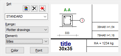

Após clicar em Parâmetros de impressão na caixa de diálogo Preferências, será possível selecionar as cores e as fontes para as impressões do Robot.
Será possível selecionar Cor se houver texto definindo um elemento no campo Elemento. Não será possível selecionar Cor quando:
Será possível selecionar Fonte se houver texto definindo uma fonte no campo Elemento. Não será possível selecionar Fonte, quando:
Será possível clicar em
(Adicionar) somente quando inserir um novo texto no campo Conjunto.
(Limpar) somente quando houver texto no campo Conjunto. Esse campo fica inativo quando o campo Conjunto está na fase de edição de texto.
As opções Intervalo e Elemento ficam inativas somente quando o campo Conjunto está na fase de edição de texto.
